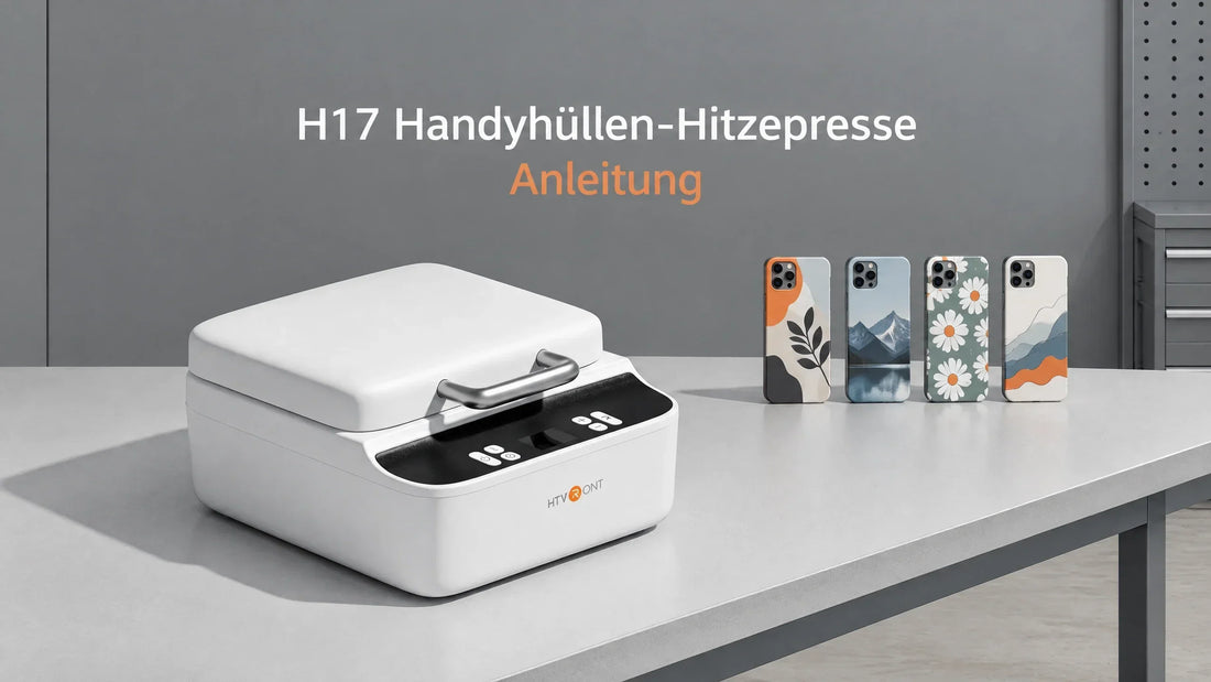

H17 Handyhüllen-Hitzepresse Anleitung
H17 Handyhüllen-Hitzepresse Anleitung: Schritt-für-Schritt zum perfekten Sublimations-Transfer

Die H17 Handyhüllen-Hitzepresse ist Teil der umfangreichen HTVRONT-Produktpalette und wurde speziell für die Personalisierung von Handyhüllen, Badges und flachen Sublimationsartikeln entwickelt. Sie verbindet die Vorteile einer Automatische Heißpresse – präzise Temperaturregelung, gleichmäßiger Druck und einfache Bedienung – mit einem kompakten Format, das sich ideal für Einsteiger und kleine Studios eignet. Wer hingegen maximale Kontrolle über jeden Pressvorgang bevorzugt, findet in der Auswahl an Manuelle Heißpresse-Modellen von HTVRONT die passende Alternative. In dieser Anleitung führen wir Sie Schritt für Schritt durch den gesamten Arbeitsablauf der H17 – vom Auspacken über das Vorheizen bis hin zum perfekten Sublimationsergebnis.
